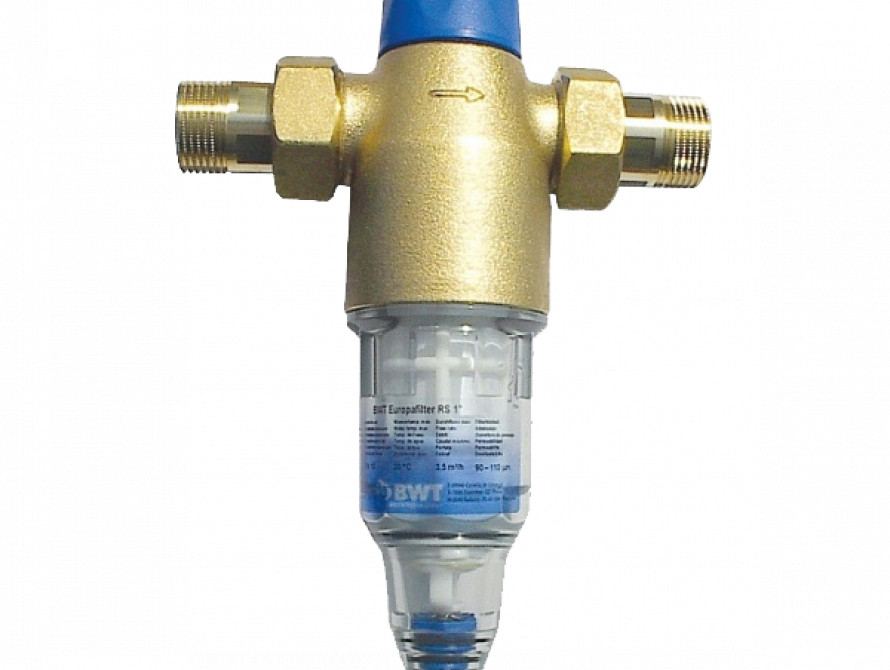

Магистральный фильтр — устройство, которое устанавливается перед счётчиком. Оно предназначено для горячей и холодной воды. От сферы использования зависит материал, из которого изготавливают фильтр. Если это холодная вода, то фильтр самопромывной представляет собой прозрачную колбу, изготовленную из полимера, внутри которого находится наполнитель. Благодаря прозрачным стенкам, удаётся определить степень засорения наполнителя, регулировать частоту его очистки. Фильтры для горячей воды изготавливают из латуни из-за высокой активности жидкости.
Конструкция и принцип работы самопромывных фильтров

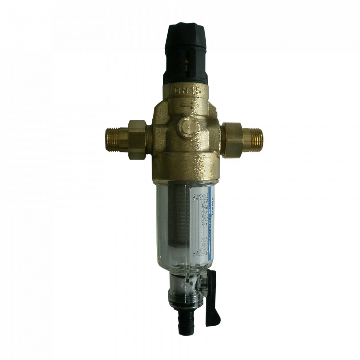

Внутри фильтра находится наполнитель. Это может быть гофрированный полимер, сеточка, или угольный наполнитель. В зависимости от типа выбранного устройства, регулируется скорость очистки и её качество. Наиболее простыми считаются устройства, дополненные полимерными или металлическими сеточками, с небольшим диаметром отверстий. Благодаря этому весь налёт, крупные механические примеси, оседают на поверхности сеточки, гарантируя бесперебойную работу бытовых приборов.
В регионах с грязной водой, если жидкость добывается из скважин, количество механических примесей может быть достаточно высоким. Соответственно фильтры забиваются достаточно быстро и требуют регулярной очистки. При использовании устройств с угольным наполнителем, придётся осуществлять его регулярную замену. Это требует времени, а также дополнительных финансовых затрат на приобретение картриджей и наполнителей. Поэтому оптимальным вариантом является самопромывное устройство, которое можно очистить самостоятельно. Для этого в нижней части устройства присутствует клапан, через который осуществляется слив грязной жидкости.
Классификации и особенности очистки самопромывных фильтров
Самые простые устройства в нижней части дополнены краном.
Как осуществляется промывка фильтров:
  • Вода, которая подаётся на фильтр, проходит через сетку или дисковую систему, где задерживаются загрязнения.
  • Часть мусора остается на сетке, а часть оседает в нижней части корпуса устройства. Путём открывания крана в нижней части фильтра, удаётся слить грязь, осадок, мусор и осуществить промывку устройства.
  • Если вода очень грязная, придётся осуществлять периодический демонтаж колбы, с целью извлечения сеточки и её тщательной очистки с применением щётки.
Некоторые из самопромывных фильтров дополнены манометром, который указывает на необходимость проведения очистки. Чем выше давление в системе, тем больше осадка и мусора находится в фильтре. При достижении критических отметок давления, рекомендовано осуществлять промывку устройства.
