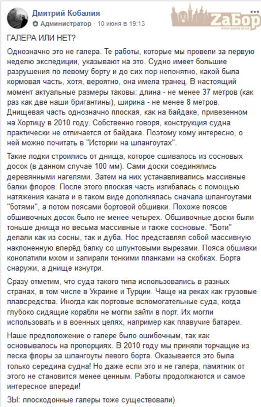

"Однозначно это не галера. Те работы, которые мы провели за первую неделю экспедиции, указывают на это. Судно имеет большие разрушения по левому борту и до сих пор непонятно, какой была кормовая часть, хотя, вероятно, она имела транец. В настоящий момент актуальные размеры таковы: длина - не менее 37 метров (как раз как две наши бригантины), ширина - не менее 8 метров. Днищевая часть однозначно плоская, как на байдаке, привезенном на Хортицу в 2010 году. Собственно говоря, конструкция судна практически не отличается от байдака. Поэтому кому интересно, о ней можно почитать в "Истории на шпангоутах".
Такие лодки строились от днища, которое сшивалось из сосновых досок (в данном случае 100 мм). Сами доски соединялись деревянными нагелями. Затем на них устанавливались массивные балки флоров. После этого плоская часть изгибалась с помощью натяжения каната и в таком виде дополнялась сначала шпангоутами "ботями", а потом поясами бортовой обшивки. Похоже поясов обшивочных досок было не менее четырех. Обшивочные доски были тоньше днища но весьма массивные и также сосновые. "Боти" делали как из сосны, так и дуба. Нос представлял собой массивную наклоненную вперёд балку со шпунтовыми вырезами. Пояса обшивки конопатили мхом и запирали тонкими планками на скобках. Борта снаружи, а днище изнутри.
Сразу отметим, что суда такого типа использовались в разных странах, в том числе в Украине и Турции. Чаще на реках как грузовые плавсредства. Иногда как портовые вспомогательные суда, когда глубоко сидящие корабли не могли зайти в порт. Их могли использовать и в военных целях, например как плавучие батареи.
Наше предположение о галере было ошибочным, так как основывалось на пропорциях. В 2010 году мы приняли торчащие из песка флоры за шпангоуты левого борта. Оказывается это была только середина судна! Но даже если это и не галера, памятник от этого не становится менее ценным", - сообщает Кобалия.

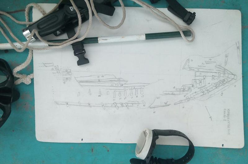

В отношении другого судна ученый пишет следующее:
"Это была узкая лодка до 4 м шириной при длине до 20 метров. Дубовая, плоскодонная, с острым узким носом, заканчивающимся изящным косым штевнем. Обшивка центральной части оказалась оторванной. Верхние пояса были повреждены сетями и хаотично торчали во все стороны (отдельный привет гореэкологам, рассказывающим про режим абсолютной заповедности). Большинство флоров валялись по сторонам. К счастью, нос и корма сохранились лучше.
Без всяких сомнений памятник грабился. Слой ила внутри был перемешан с пивными бутылками и мусором. Подъехавшие охотоведы рассказали, что таки да, каждый год здесь копаются, а доски идут на мебельную фурнитуру, это же мореный дуб!", - пишет Дмитрий Кобалия.

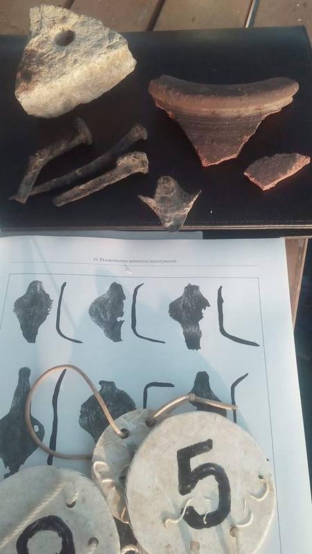

Также отмечается, что были найдены фрагменты посуды, гвозди и специфические корабельные скобы, которые  без сомнения указывали на средневековое происхождение.
Вполне вероятно, что судно построили не в 17, а даже в 16 столетии. Такие же скобы являются хорошим датирующим материалом и повсеместны на средневековых памятниках Польши, Литвы и Германии. Точно такие же скобы были подняты и первооткрывателями судна в конце 90-х.
