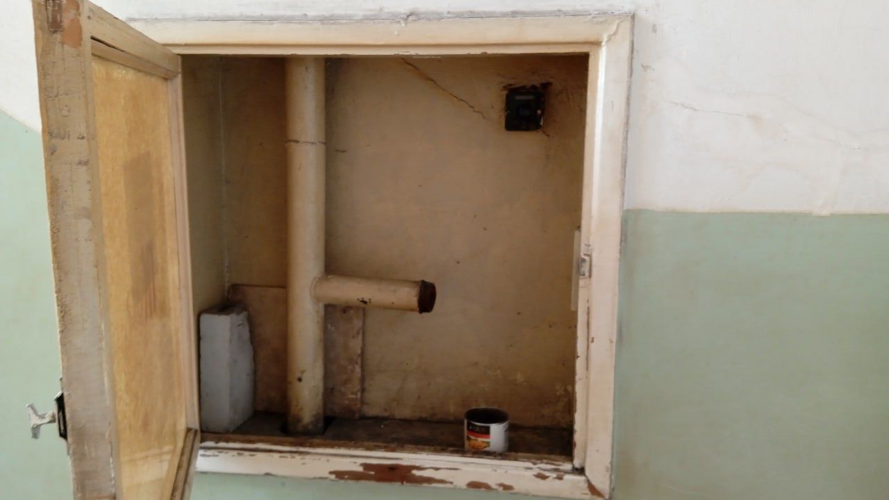

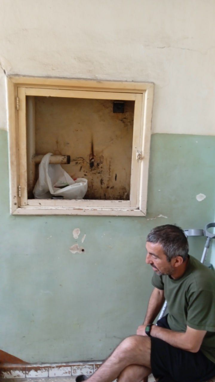

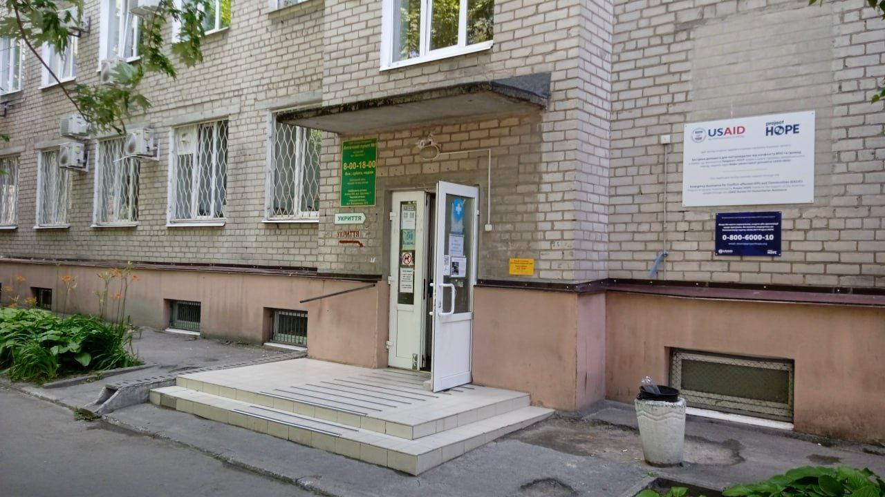

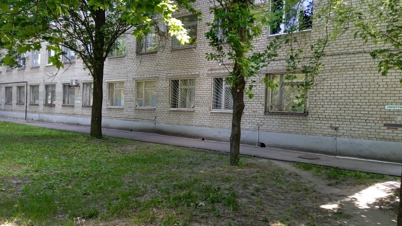

Територія в багатьох місцях захаращена і заросла травою, яка, висихаючи, стає легкозаймистою. Куріння в недозволених місцях, на жаль, є нормою. Пожежні рукави в багатьох гідрантах відсутні. Стіни коридорів в окремих приміщеннях облицьовані горючими матеріалами, а розподільні коробки встановлені на пластикову основу. Багато дверей на шляху можливої евакуації людей наглухо зачинені. Такою ж самою непереборною перешкодою для порятунку людей у разі виникнення пожежі є сталеві ґрати на вікнах. І це не поодинокі випадки. Плани евакуації у багатьох місцях відсутні.

Пожежний гідрант 9 лікарня
будівля одного з корпусів  9 лікарні
