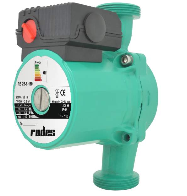

Важной составляющей трубопроводов отопления, водоснабжения, вентиляции, кондиционирования является циркуляционный насос. Он отвечает за равномерную перекачку жидкости, необходимую для стабильной работы коммуникаций. Способствует долгой эксплуатации трубопровода без поломок. Сохраняет оптимальные температурные показатели, поддерживает характеристики рабочей жидкости, примесей или вещества согласно паспортным.
Выбирая циркуляционный насос для отопления, водоснабжения или прочих коммуникаций, не стоит сразу смотреть на цену. Ведь это не всегда показатель качества. Так, результативность насоса зависит от напора и производительности. Первый параметр показывает количество теплоносителя, перекачиваемое конкретной моделью за единицу времени. Напор учитывает гидравлическое сопротивление.
Циркуляционный насос для отопления: применение
Без оборудования нельзя обойтись в таких ситуациях:
  • невозможно создать условия для естественной, то есть, гравитационной циркуляции теплоносителя. Это бывает, когда трубы сильно наклонены, есть контруклоны. Такая проблема свойственна коммуникациям длиннее 30 м. Например, циркуляционный насос необходим при обустройстве водяного теплого пола;
  • трубопровод имеет небольшой диаметр, в конструкции есть сужающиеся участки, в котле или другом тепловом генераторе нет встроенного насоса;
  • там, где теплоноситель движется естественно, нужно преодолеть инерционность. Так, насос быстро справляется с проблемой длительности процесса стабилизации температуры после включения котла;
  • в двухтрубной системе. Это конструкция, позволяющая настраивать рабочие параметры для каждого радиатора отдельно. Здесь легко перекрыть любую из батарей, когда будет необходимость.
Без насоса нельзя повысить энергоэффективность котла. При применении этого устройства теплоноситель возвращается к отопительному агрегату еще теплым. Прибору понадобится меньше времени и энергии, чтобы разогреть жидкость до нужной температуры.
Как правильно выбрать
Имеет значение конструкция насоса, а именно: тип ротора или вала, соединенного с двигателем и создающего поток. В зависимости от того, находится ли он в рабочей жидкости или нет, устройства бывают «мокрого» и «сухого» типа. Первые подходят для коротких замкнутых коммуникаций, где не нужен сильный напор. Такие модели дешевле «сухих», но быстро портятся, если рабочая жидкость загрязнена.
В производительных длинных системах, где перекачивается много теплоносителя, применяются насосы с «сухим» ротором. Они оснащены охлаждающим вентилятором, поэтому во время работы шумят. Для резервной производительности понадобится «подстраховочный» сдвоенный насос. Его двигатели способны работать по одному. Когда один неисправен, второй функционирует. На высокопроизводительных объектах есть смысл устанавливать два или больше насосов.
