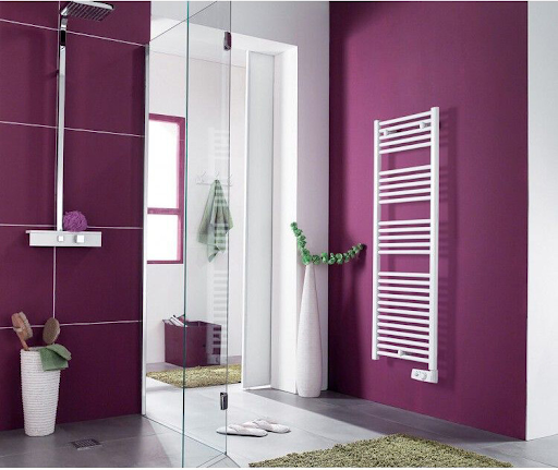

Также, если вы решите купить полотенцесушитель, работающий от электричества, то ему понадобится дополнительное питание. В зависимости от числа электроприборов, их мощности подбираются:
