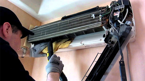

Чистка внутреннего блока кондиционера в домашних условиях выглядит следующим образом:
- снимаем фильтры и замачиваем их в мыльном растворе, чтобы грязь и отложения растворились;
- пылесосом выдуваем пыль и грязь из теплообменника. Использовать обратный выдув гораздо эффективнее, чем засасывать пыль, поскольку так удаляются отложения даже в глубине теплообменника;
- с помощью микрофибры стираем пыль и грязь с жалюзи и крыльчатки вентилятора.
Важно тщательно вымыть внутренний блок, чтобы исключить возможность размножения патогенных микробов. В таком случае летом технику можно без неприятного запаха и лишних трудозатрат сразу запускать в работу.

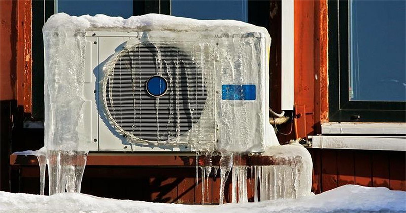

Защита внешнего блока от снега и льда
При подготовке к зиме важно позаботиться не только о внутреннем, но и о внешнем блоке. Если монтажники сразу не установили защитный козырек над ним – сейчас это придется сделать обязательно. В противном случае снег будет накапливаться сверху и со временем превратится в лед, который вредит внутренним элементам блока.
Дополнительных мер защиты блока принимать не нужно – это лишняя трата денег. Все узлы и механизмы, которые там размещены, рассчитаны на низкие температуры.

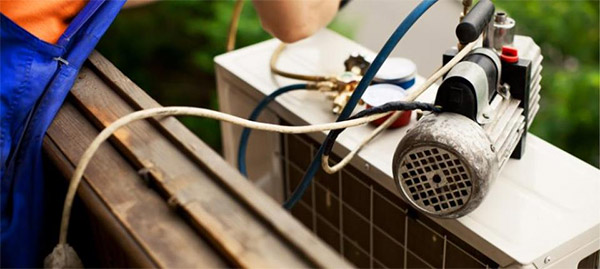

Когда нужно бежать за мастером
Чаще всего подготовку и консервацию кондиционера на зиму можно сделать своими руками. Но в некоторых случаях лучше сразу вызвать специалистов, чтобы они провели комплексную диагностику и подготовили прибор к межсезонью.
Причин, когда нужно вызывать мастеров, несколько:
- снижение эффективности работы устройства без видимых причин. Чаще всего это вызвано утечкой хладагента, которую необходимо устранить как можно раньше;
- регулярные сбои в электронной системе устройства. При попадании влаги на платы управления возможны замыкания и окисления контактов. Специалист все осмотрит и исправит неполадки с минимальными финансовыми затратами.
